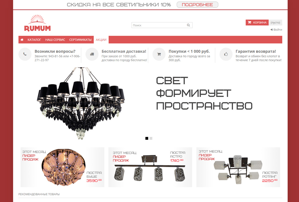

Стильный ИМ с низкой конверсией :)
В шапку необходимо добавить все контакты, в то место где сейчас строка поиска, саму строку сместить под корзину, кнопку входа на сайт увеличить и поставить слева от корзины.
Из блока Преимущества (Бесплатная доставка, Гарантия возврата и тд сместить вниз).
Слайдер уменьшить по высоте.
Сайт довольно блеклый, я бы посоветовал сделать бордовый фон таким образом:
Итак по пунктам мое имхо:
1. Как многие подметили сайт из-за использования полутонов смотрится приглушенным. Серый меняем на черный, или другой более контрастный цвет, осноыной цвет - назовем его морковный, делаем более насыщенным.
2. Шапка для главной нормальна, для второстепенных страниц высоковата, нужно сужать и поднимать сам товар выше (убрать ваши преимущества в другое место) + большое пустое место в шапке вокруг поиска, туда можно перенести ваши преимущества, уменьшив их.... да они в принципе и дублируются справа... тогда просто убираем.
3. Обязательно нужен телефон... упс, он есть оказывается, значит его крупнее, ярче и в шапку!
4. Возможно перенести кнопку ДОБАИВТЬ В КОРЗИНУ перед описанием товара, выше.
5. При оформлении заказа блок КОНТАКТНАЯ ИНФОРМАЦИЯ слева не сразу нашел, я бы перенес его и поставил перед условиями оплаты и доставки.
По мелочи много чего можно еще править и делать более логичным, но в целом магазинчик довольно приятный, я бы сказал что уровень выше среднего для небольших интернет магазинов.

Вот тут я бы поспорил, фон не нужен (примитивное решение никак не повлияющее на конверсию), если добавить чуть яркости внутренним элементам то все будет хорошо, а такой фон будет отвлекать внимание от главных элементов, фоток и кнопок.

Уже пробовали добавлять раскраску для левого и правого столбца, отвлекало от товара, плюс без закрашивания от легче что ли выглядит... минимализм :)
По поводу яркости внутренних элементов - есть ли смысл делать цвет текста в левом столбеце на странице категории темнее? Не будет ли отвлекать от основной части страницы - описание?

Яркость внутренних элементов в данном случае не сыграет никакой роли. А фон добавит сайту некой яркости, от товара отвлекать также не будет, так как будет сужать область концентрации внимания пользователя на самих элементах сайта. Чего сейчас собственно не происходит

Я планировал привлекать внимание посетителей к описанию товара дольшой красной кнопкой "добавить в корзину", специально все делал светлое, чтобы не отвлекало внимание )

если абстрагироваться от дизайна, то какая у вас конверсия и с каких источников трафик?

Единственный на данный момент источник трафика - Яндекс.Директ.
Конверсия очень низкая, только лишь каждый 45-50 становится покупателем...

Да бред! Чего сужать та? Чем белое поле по краям отвлекает? И внутренние элементы и так привлекают внимание, не так сильно как хотелось бы. А как раз ваше предложение отвлечет от них внимание так как в том же цвете да еще и более насыщенном. А то что придание акцентов внутренним продающим элементам не сыграет никакой роли - требую обоснование в студию!

Да, для директа маловато, для чистого поискового трафика было бы вполне неплохо эти 2%.

Подозреваю, что текст рекламы не соответствует ожиданиям пользователей. Или предложение в рекламе не соответствует содержимому сайта.
Например "самые низкие цены" или "суперцена" и т.д.
Вы рекламируете сайт (ИМ) вцелом или отдельные товары (категории)?
Покажите пример рекламы.

Вот и переживаю по этому поводу. Рекламу настраивали сотрудники Яндекс.Директа. После их работы количество просмотренных страниц заметно увеличилось - так понимаю увеличилось количество потенциальных покупателей, по сравнению с моими объявлениями, но количество покупателей не изменилось.

Заголовок объявления - поисковый запрос посетителя.
Описание объявления - Большой выбор люстр, бесплатная доставка и скидка 10% до 11.09! Торопитесь!
Плюс, конечно же, быстрые ссылки на другие разделы. Рекламирую пока только люстры двумя объявлениями.
