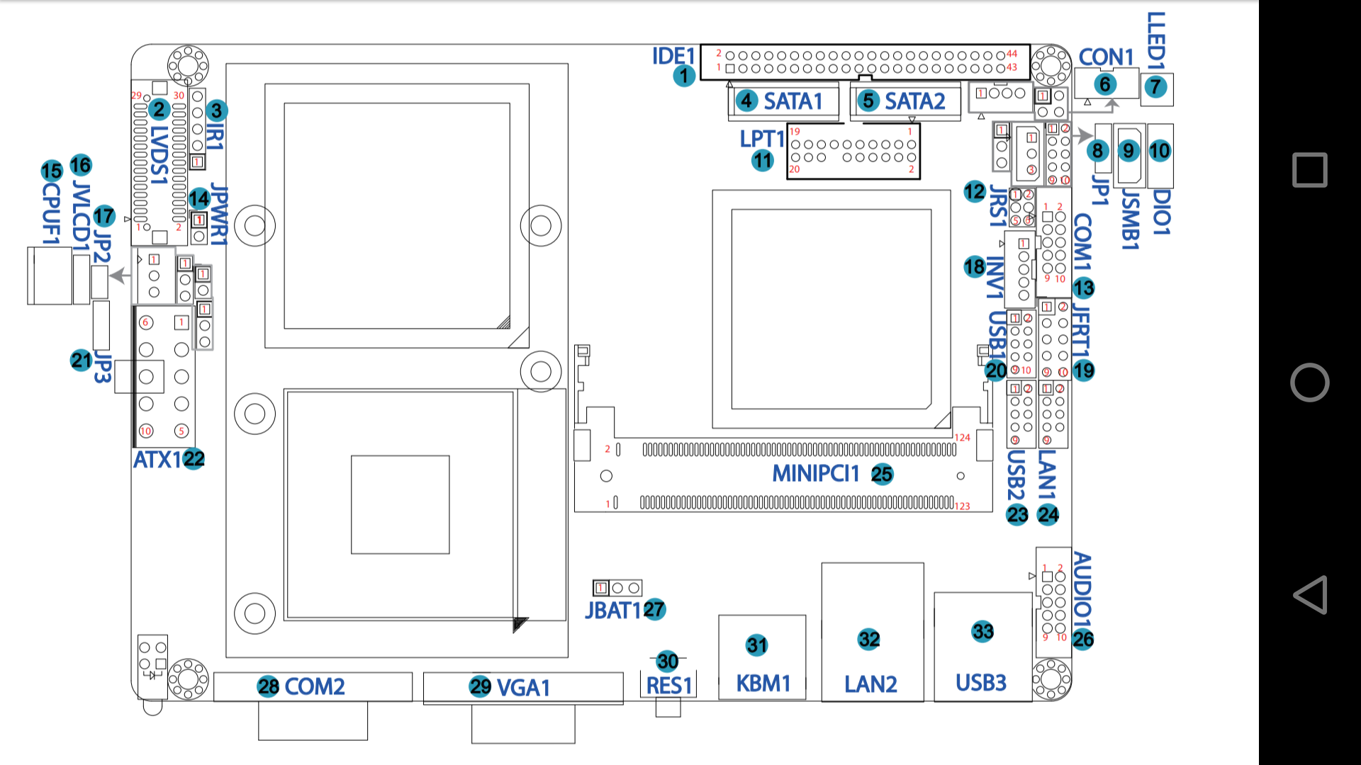

Приобрёл такую плату - EmCORE-i9651
Всю что есть инфу по ней нашёл по ссылкам ниже, больше ничего не нашёл !
Ну и собственно интересует чип w83627hf

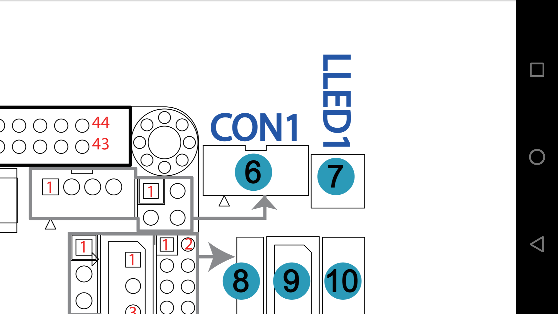

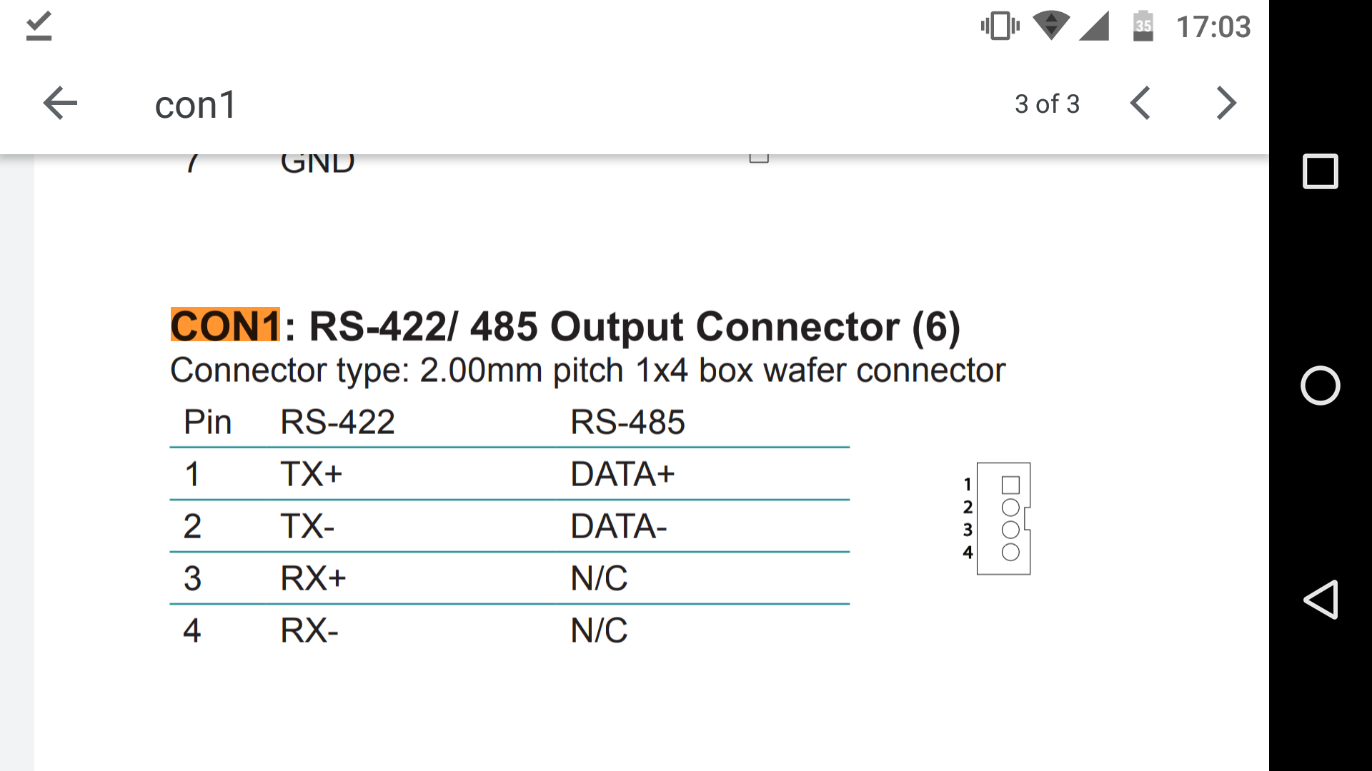

Судя по диаграмме ввод/вывод на нём основан. И вот столкнулся я с такой проблемой... На плате есть CON1 который может быть rs422 или rs485(который собственно мне и нужен). В BIOS настроек этого порта нет, есть только com1/2 и lpt

Собственно вопрос - как найти этот порт(con1 на схеме) и как с ним работать ?
metsys
Хранитель порядка
27 Апр 2014
592
655
2 x COM port (COM1: RS-232; COM2: RS-232/422/485)

Wertos
Пьянь местная
13 Апр 2007
178
39
@metsys да понятно, видел я это ! Где это устройство в /dev например, или в диспечере оборудования ?
com1/2 есть, других комов нет !
metsys
Хранитель порядка
27 Апр 2014
592
655
:facepalm:
Wertos
Пьянь местная
13 Апр 2007
178
39
@metsys COM2 и COM1 - Это вот такие, они на мамке есть
cretsiz-kargo-5-adet-yeni-rs232-seri-port-konnektörü-db9-kadın-soket-kabuk-plastik-fiş-konnektörü-9pin-com-soket-adaptörü.jpg
Я тебе говорю про CON1 !

Wertos
Пьянь местная
13 Апр 2007
178
39
Отлично, он есть на плате, я это знаю... Всё хорошо, выдохнем, расслабимся.... :)
Где он в устройствах ? Его или нет, или я не знаю как он там называется... Поэтому и спрашиваю, как с ним работать то ?!
metsys
Хранитель порядка
27 Апр 2014
592
655
Два раза указал, второй большими буквами: он на ком2, вот и работаешь как с ком2
