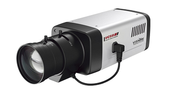

Добрый день, ситуация такова, на вызывной панели похоже сдохла камера. По принципу подключения вызывной панели, схема совпадает с этой:
(пункт 6)
То есть идут такие провода:
B+ ↔ Красный провод для питания
A ↔ Белый провод для аудио
V ↔ Желтый провод для видео
G ↔ Черный провод для заземления
По логике понятно что хватит пару кабелей, желтый для видео и красный для питания.
Какую камеру можно подобрать для этого дела? Или лучше скажите на какие характеристики стоит смотреть при выборе камеры?
ps. Домофон марки Luxury V-835 R0 С

Благодарю за совет. Характеристики меня сейчас не интересуют, мне главное чтобы подключенная камера работала.
Как я понял нужно выбирать аналоговую камеру где идут два провода, сеть и видео.
Выходит можно брать любую камеру из этого списка?
