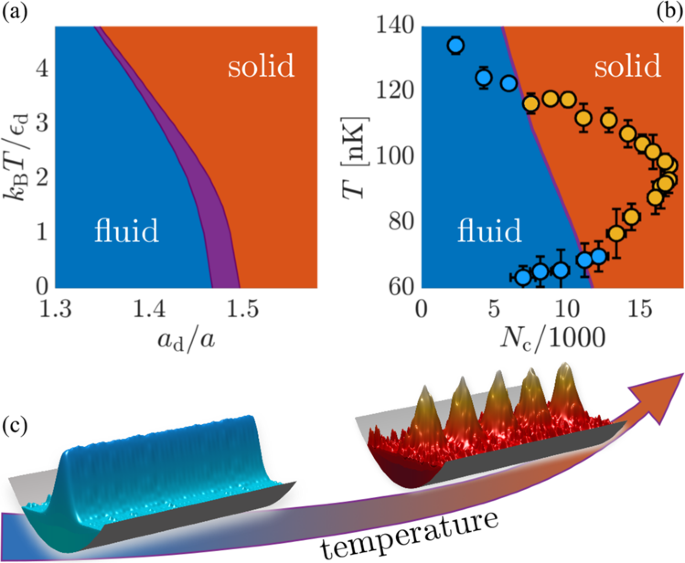

Чтобы исследовать эти процессы, теоретики записали выражение для большого канонического потенциала конденсата, запертого в длинной одномерной оптической ловушке, который они минимизировали по волновой функции. Результат привел к записи уравнения Гросса — Питаевского, расширенного на случай конечных температур. Решение этого уравнения позволило построить фазовую диаграмму в координатах «температура — отношение дипольной и короткодействующей констант». Из нее следовало, что при неизменном взаимодействии между атомами жидкая фаза сменяется твердой при нагреве.
Чтобы проверить теорию, экспериментаторы помещали атомы диспрозия в вытянутую оптическую ловушку в постоянном магнитном поле, которое выстраивало атомы диспрозия. По мере охлаждения газа он конденсировался, а физики измеряли распределение в нем атомной плотности. Они фиксировали образование твердой фазы по модуляции атомной плотности вдоль ловушки. Экспериментальные точки хорошо совпали с предсказаниями теории на фазовой диаграмме.
Фазовая диаграмма, построенная путем решения уравнений Гросса — Питаевского (a) и с помощью эксперимента с диспрозиевым конденсатом (b). На рисунке (c) схематично изображено формирование упорядоченной фазы в одномерном конденсате.

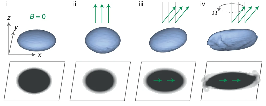

Впервые это удалось сделать Лаурицу Клаусу (Lauritz Klaus) из Института квантовой оптики и квантовой информатики в Инсбруке и его коллегам из Австрии и Италии. Они сформировали в оптической ловушке конденсат в виде диска из примерно 20 тысяч атомов диспрозия и раскрутили его с помощью магнитного поля. Физикам не только удалось увидеть сами вихри, но и разглядеть, как они выстраиваются в полосы, что ранее Для просмотра ссылки Войди или Зарегистрируйся теоретики.
Особенность магнитного дипольного взаимодействия в том, что параллельно расположенные магнитики отталкиваются. Вместо этого они стремятся выстроиться в линию: северный полюс к южному. Это выражается в Для просмотра ссылки Войди или Зарегистрируйся конденсата, то есть в деформации его формы под действием магнитного поля. Чтобы увидеть этот эффект, физики на три миллисекунды выключали ловушку и фотографировали тень конденсата. Еще одну фотографию они делали сбоку по истечении 26 миллисекунд, чтобы сосчитать число атомов.
Выравнивание магнитного поля вдоль оси диска немного деформировало конденсат, но оставляло его радиально-симметричным. Когда же физики наклоняли магнитное поле под углом 35 градусов к оси, конденсат вытягивался вслед за ним. Ученые использовали этот факт, чтобы заставить конденсат вращаться, раскручивая наклоненное поле вокруг оси.
Схема манипуляций над конденсатом. В отсутствии магнитного поля (i) его форма радиально-симметрична. Симметрия сохраняется, когда магнитное поле направлено вдоль оси (ii). Наклон поля (iii) деформирует конденсат, а его достаточно быстрое вращение при постоянном наклоне (iv) вызывает вихри.

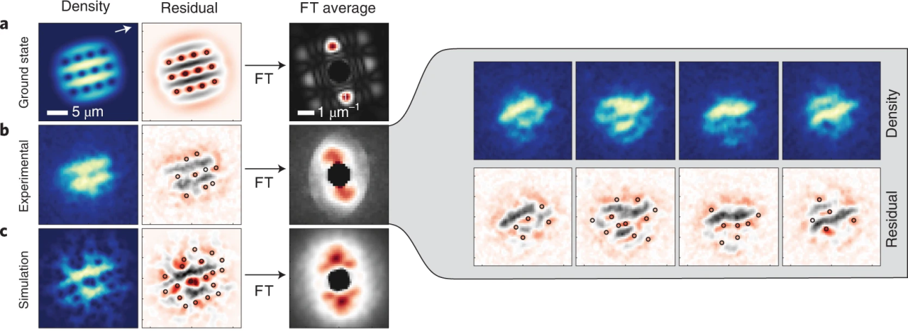

При малых угловых скоростях вращения, конденсат сильнее вытягивался, но следовал за полем и вихрей не создавал. Но начиная с некоторого порогового значения скорости, вихри начинали появляться на краю конденсата и постепенно перемещались к его центру. Сама форма атомного облака при этом возвращалась к радиально-симметричной. Чтобы считать вихри на фотографиях, физики применяли к ним гауссово размытие, после чего вычитали результат из оригинального изображения. Локальные минимумы глубже некоторого порога свидетельствовали об образовании вихрей.
Теория предсказывает, что по мере релаксации вихри в конденсате должны выстраиваться в полосатую упорядоченную структуру вдоль силовых линий магнитного поля. К сожалению, время жизни атомов в конденсате было меньше, чем время релаксации. Несмотря на это, физики смогли увидеть образование полос в конденсате. Для этого авторы слегка уменьшили амплитуду магнитного поля, чтобы сократить длину рассеяния в газе, а также зафиксировали его под определенным углом на этапе времяпролетного измерения. Наличие устойчивого полосатого порядка подтвердил Фурье-анализ теней, усредненный по нескольким фотографиями.
Возникновение полос (a) в теории с достаточно долгим ожиданием, (b) в эксперименте и (c) в симуляциях с помощью расширенного уравнения Гросса – Питаевского. Левый столбец – фотография тени, средний – результат вычитания, правый – результат преобразования Фурье. Для проведения последнего физики усредняли изображение тени по нескольким снимкам. Белая стрелка указывает направление поля.
